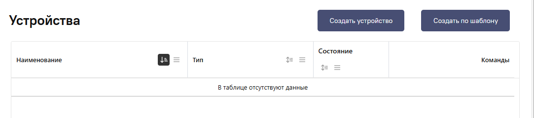

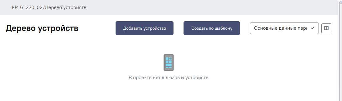

Для подключения в проект приборов перейдите на страницу «Устройства» или "Дерево устройств".
На станице отображается список подключенных устройств и кнопки для создания нового устройства из ранее созданного шаблона или из списка доступных типов:
Страница "Устройства"
Страница "Дерево устройств"
