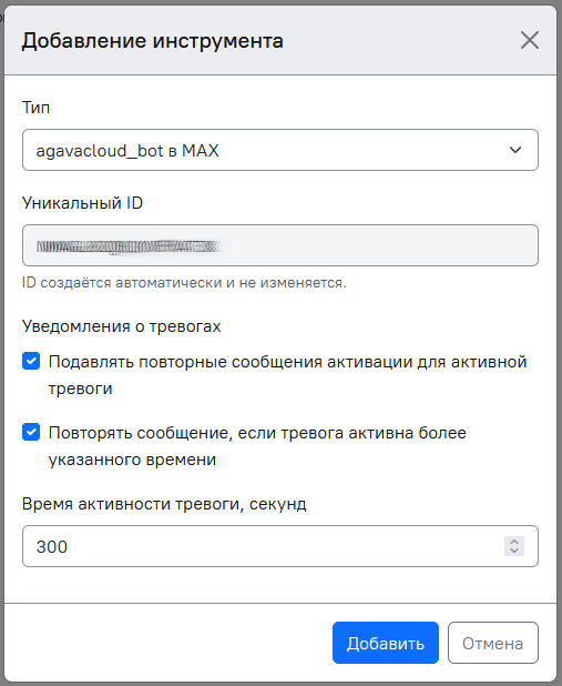

Быстрое подключение проекта к боту осуществляется по ссылке или QR-коду, отображаемым в проекте AgavaCloud, в разделе Настройки -> Уведомления.
Кроме ссылки в окне настроек инструмента уведомления отображатеся уникальный идентификатор (токен) проекта, который также может быть использован для подключения проекта к боту.

Котельная: АКТИВАЦИЯ 06/10/2026 16:30:00 Превышена температура теплоносителя
В сообщении указаны название проекта, тип события, время и текст события. Для тревог используются состояния «АКТИВАЦИЯ» и «Деактивация», для других событий — «Событие». Время учитывает часовой пояс, заданный для проекта.
Если для проекта включены повторы активных тревог, бот может присылать напоминания, пока тревога остаётся активной. Напоминание также отображается как «АКТИВАЦИЯ», но с временем отправки напоминания: это не обязательно новая тревога. Интервал и подавление повторных активаций задаются на стороне проекта, а не через меню бота.
