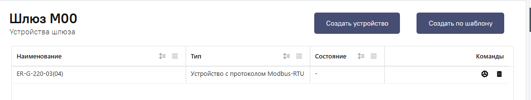

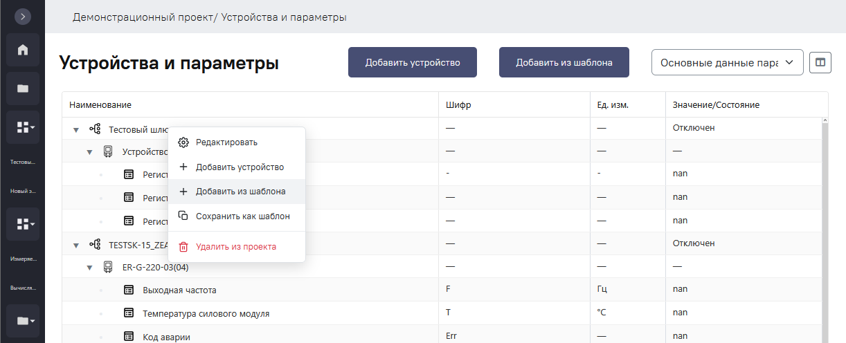

Для добавления ER-G-220-03 (04) к устройствам шлюза в окне «Устройства и параметры» вызовите контекстное меню кликом правой кнопки мыши на шлюзе и выберите команду «Добавить из шаблона».

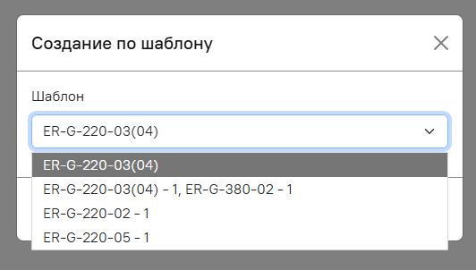

В открывшемся окне выбора шаблонов выберите нужный.
После выбора шаблона нажмите кнопку «Создать».

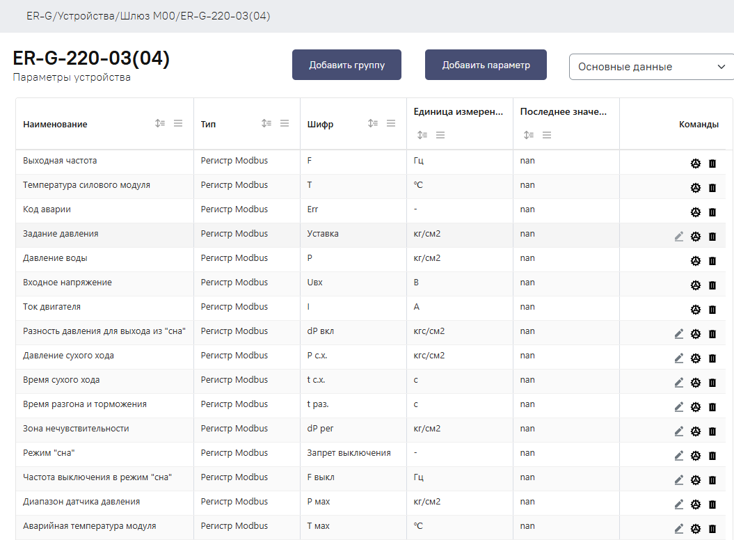

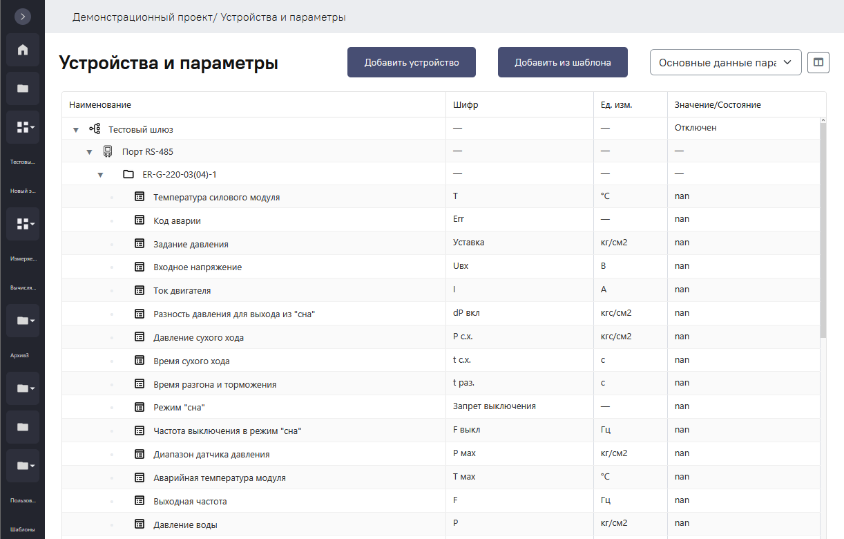

После появления ER-G-220-03 (04) в дереве устройств можно выполнить просмотр и редактирование параметров преобразователя частоты.
Страница с параметрами ER-G-220-03 (04) показана на рисунке ниже.
