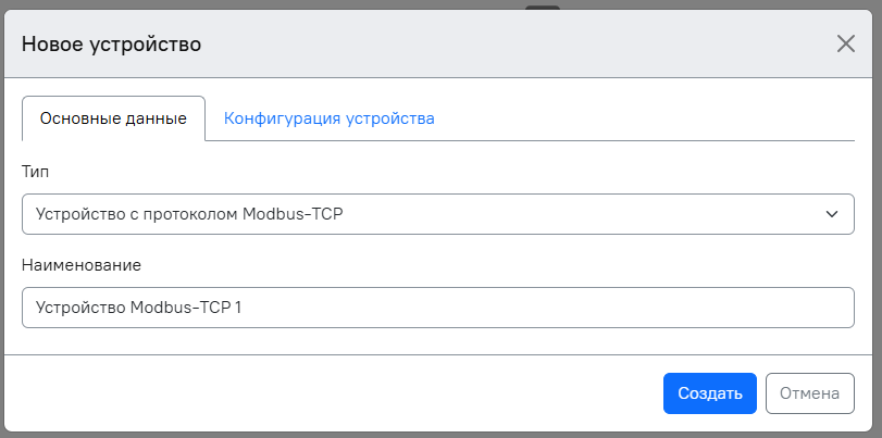

Для добавления в проект нового устройства нажмите на кнопку «Добавить устройство» и в открывшемся всплывающем окне на вкладке «Основные данные» выберите из выпадающего списка тип «Устройство с протоколом Modbus-TCP».

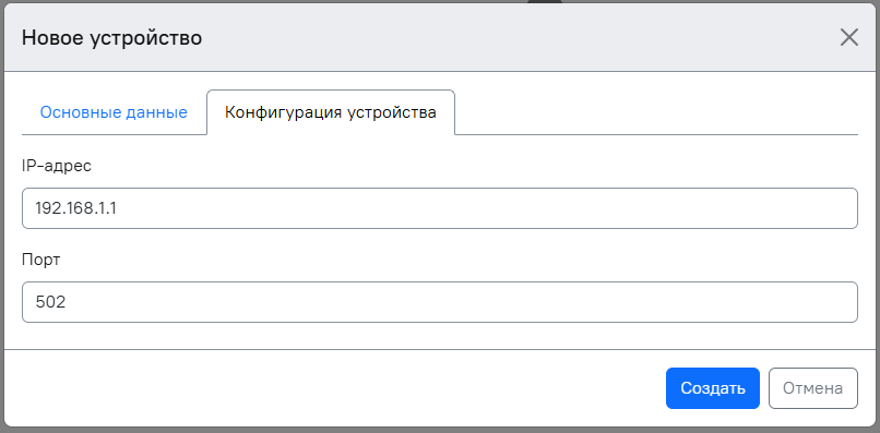

Во вкладке "Конфигурация устройства" вводятся параметры, необходимые для подключения устройства к облаку.
