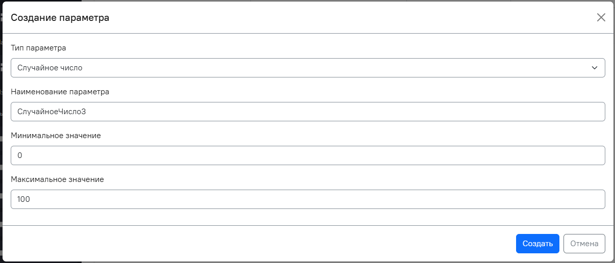

  • Случайное число. Вычисляемый параметр типа данного типа предназначен для формирования случайного числа из заданного диапазона значений.

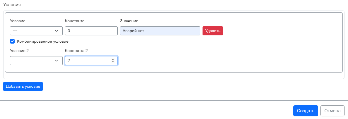

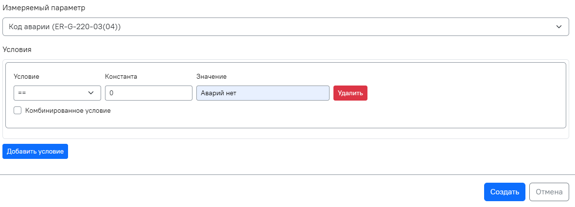

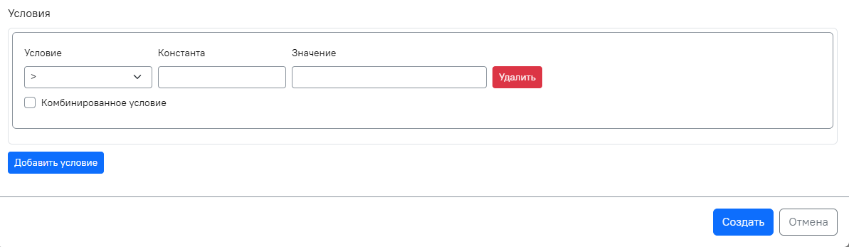

  • Условное преобразование. Вычисляемый параметр данного типа предназначен для преобразования числового значения в строковое в соответствии с набором условий. Данный тип преобразования можно использовать для перевода значения, передаваемого кодом, в его текстовое наименование, например, числовой код аварии (ошибки) – в текстовое сообщения причины аварии (ошибки).

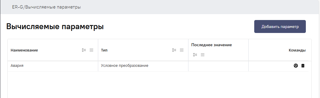

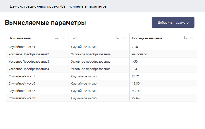

Таблица вычисляемых параметров содержит графы:
  • «Наименование параметра»;
  • «Тип используемого вычисления»;
  • «Последнее вычисленное значение».

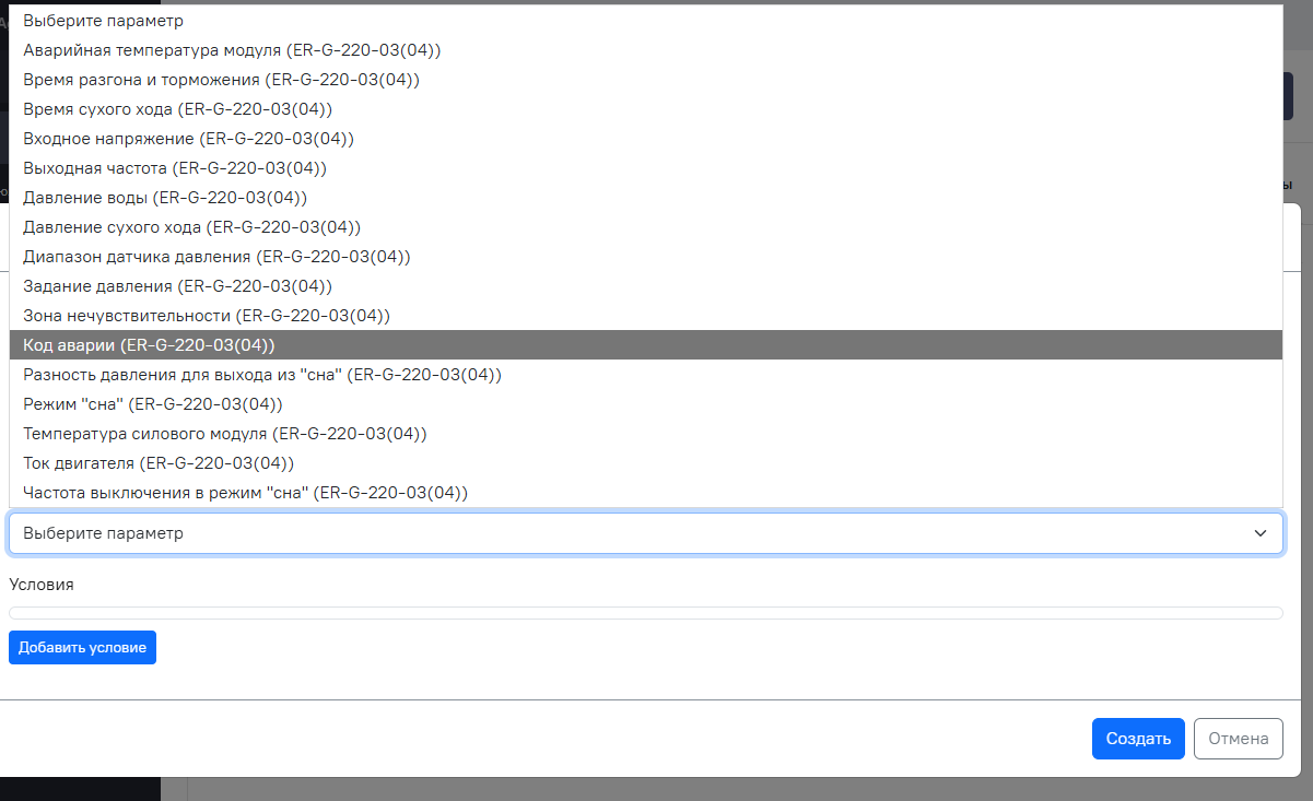

Для создания вычисляемого параметра нажмите кнопку Добавить параметр. После нажатия на экран выводится окно создания нового вычисляемого параметра.
