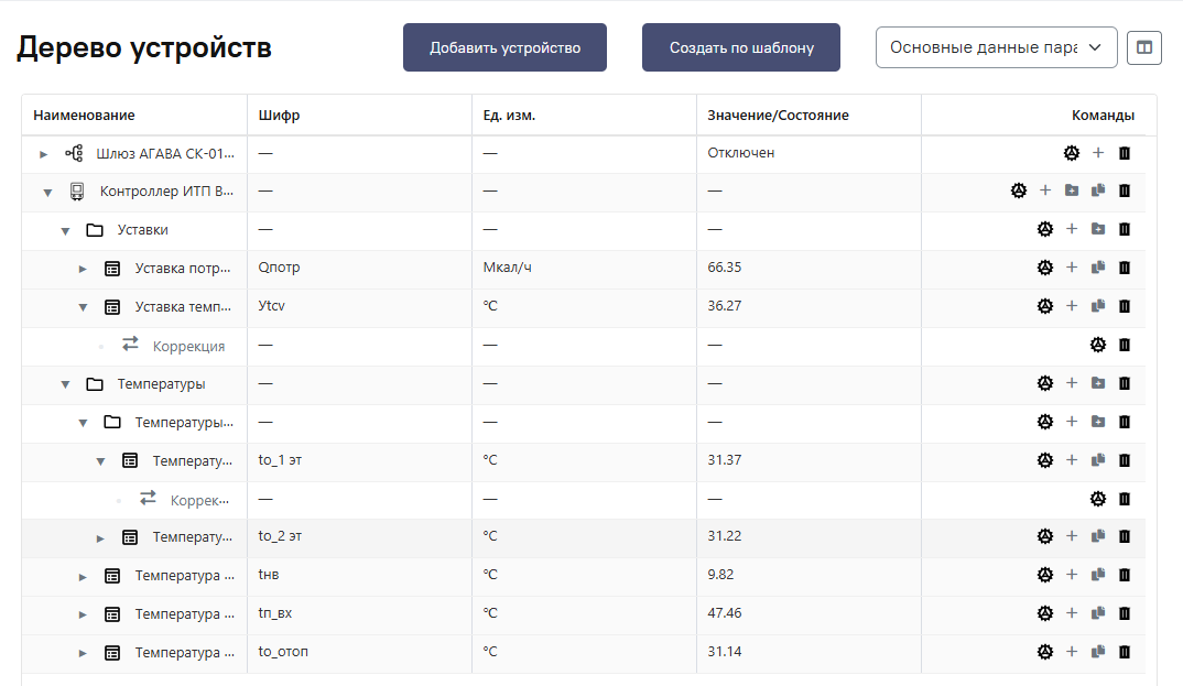

Раздел «Устройства и параметры» отображает данные об устройствах проекта в виде древовидного меню, которое позволяет:
  • выполнить просмотр данных о настройках устройства и его параметрах;
  • добавить в проект новое устройство;
  • изменить объем отображаемой информации;
  • отредактировать настройки устройства и его параметров;
  • послать на устройство команду управления.
При первоначальном открытии страницы отображаются основные параметры устройств. Объем отображаемых параметров можно изменить путем выбора перечня параметров из списка предварительно сформированных групп.

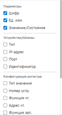

Так же можно настроить перечень отображаемых параметров самостоятельно из списка значений, который выводится при нажатии на кнопку , при этом поля «Наименования» и «Команды» остаются во всех отображениях.
Команды доступные для выполнения в дереве устройств:
 – редактирование настроек;
+ – добавление устройства, параметра, коррекции;
 – добавление группы или подгруппы параметров;
 – копирование устройства или параметра;
 – запись параметра;
 – удаление устройства, параметра, группы параметров или коррекции.
