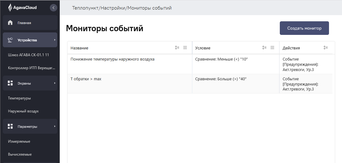

Страница  «Мониторы событий» раздела «Настройки» предназначена для создания списка аварий и предупреждений, возникающих при работе оборудования, а также для настройки условий включения сигнализации и записи о возникновении события в журнал.
Создание монитора событий

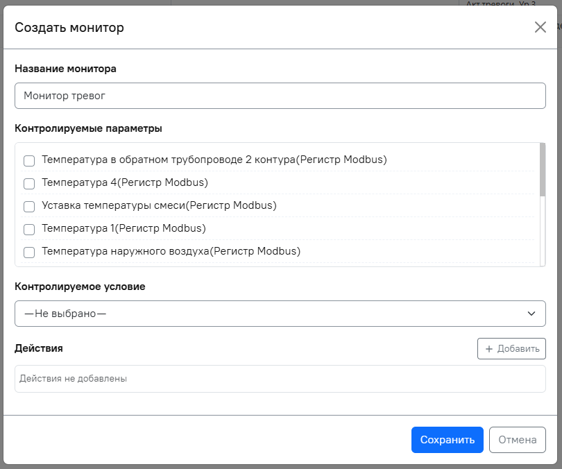

Для создания монитора перейдите на страницу «Настройки / Мониторы событий».
После нажатия на кнопку "Создать монитор" на экран выводится окно настройки параметров монитора.
Окно содержит следующие поля:
  • Название монитора – редактирование названия монитора;
  • Контролируемые параметры – поле содержит перечень измеряемых и вычисляемых параметров, доступных для создания условий срабатывания тревоги;

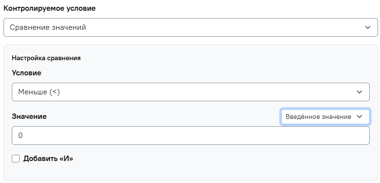

  • Контролируемое условие – выпадающий список условий для создания тревоги, для создания монитора доступно два вида условий:
    • Сравнение значений – условие предназначено для сравнения числового значения параметра с заданным числом и может использоваться для сигнализации о выходе значения параметра за заданные границы или достижения установленного значения;
    • Изменение значений – условие предназначено для контроля изменения значения параметра и может применяться для сигнализации об изменении редко меняющихся значений параметров, таких, как, например, уставка, режим работы устройства, срабатывание сигнализации и т. п.;
  • Действие – описание действий при срабатывании заданного условия.
При выборе условия «Сравнение значений» на дисплей выводятся поля для настройки.
Необходимое условие можно выбрать из выпадающего списка.

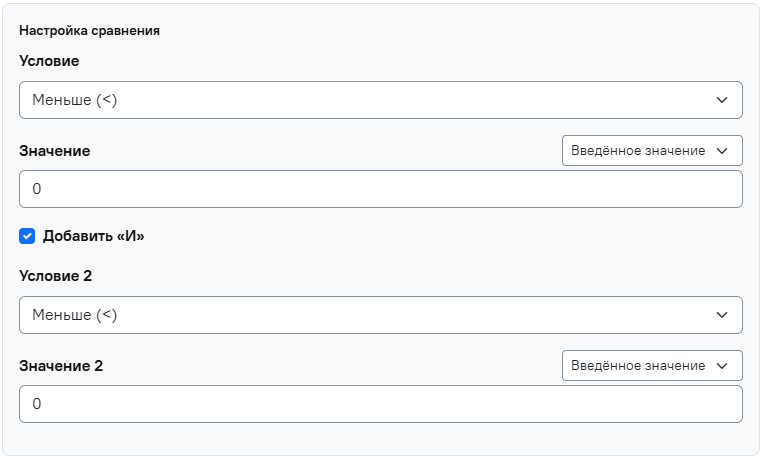

  При необходимости к основному можно добавить дополнительное условие, работающее по логике «И», отметив его добавление в соответствующем поле окна,

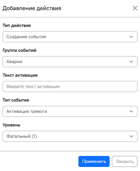

При нажатии на поле «Действие» на экран выводится окно настройки.

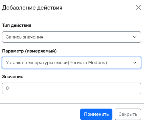

  • Тип действия – выбор действия при срабатывании условия:
    • Запись значения - при срабатывании условия в выбранный параметр запишется установленное значение. В окне настройки действия необходимо выбрать параметр из списка параметров проекта, доступных для записи значения, и ввести требуемое числовое значение;
    • Создание события – при срабатывании условия будет создано событие и произойдет запись о возникновении события в журнал.
    • Создание тревоги – действие исполняется аналогично действию Создание события, но дополнительно генерируемые дествием сообщения отображаются в разделе Сигнализация и на всех других страницах сайта в виде всплывающих сообщений.
