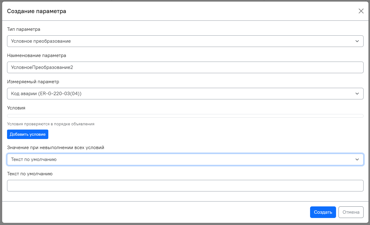

Для добавления вычисляемого параметра типа «Условное преобразование» в окне создания параметра выполните последовательно следующие действия.
  1. Выберите тип параметра «Условное преобразование».
  2. Введите название параметра, которое будет использоваться для его отображения в проекте.
  3. Выберите из выпадающего списка измеряемый параметр для преобразования:
4. Нажмите кнопку «Добавить условие», при этом на экран выводится поле для формирования условия.
5. В поле «Условие» выберите условие преобразования из выпадающего списка:
6. В поле «Константа» введите числовое значение параметра, для которого будет выполняться заданное условие.
7. В поле «Значение» введите строку (текст), которая будет отображаться при выполнении заданного условия.
8. При необходимости добавьте дополнительное условие преобразования выбрав признак «Комбинированное условие».
9. В нижнем поле настройки окна параметров выберите тип значения при невыполнении всех условий из вариантов «Пустая строка» и «Текст по умолчанию». Для выбранного варианта «Текст по умолчанию» введите текст сообщения.
Введите необходимое количество условий и нажмите кнопку «Создать», параметр появится в списке, для начала вычисления нажмите на кнопку  Кнопка.jpg для сохранения изменений.
